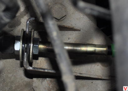

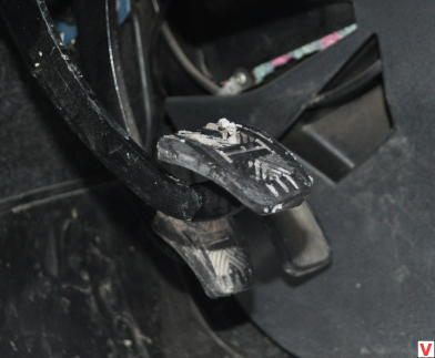

НаВАЗ 211517 ноября 2011 в 09:24
Тоже думал легким испугом отделаюсь, торосик поменял результаты на фото винт регулировочный до упора выкручен, педаль под панелью- первая начала включатся, задняя как хрустела так и продолжает только чуть поменьше.
